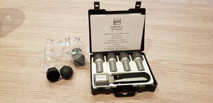

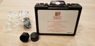

    Ya tengo los tornillos y los capuchones en negro. Antes que el propio coche... es que soy muy previsor :whistling:
    Son los típicos con el dibujo de seguridad tipo "flor".
    Resumo: Maletín con los tornillos 000071511 de medida M14 x 1.5 x 27, 21,26+IVA; y de los capuchones en negro (con los tornillos vienen en gris) 4M0 601 173C por 0.91+IVA cada uno.
