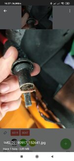

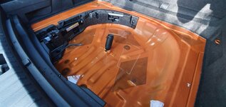

    Muy buenas , pues yo tuve la mala suerte de que el desagüe del techo se me embozara y acababa todo el agua en el maletero ,así que me tocó pagar 200 euros de mano de obra x el desmontaje y montaje y limpieza del tubo aki os dejo unas fotos así que ir con ojo a mi no me vuelve a pasar jeje saludos

    Ostras, ese desagüe va debajo de la rueda de repuesto?
