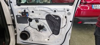

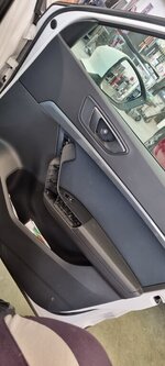

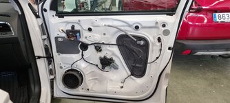

Sí,hay que quitar eel tapizado.Para elll hay que quitar una tapa de plástico que lleva el tirador de la puerta y quedan al descubierto 2 tornillos.Luego en el hueco que hay debajo del pestillo de abrir, hay que quitar otra pequeña tapa de plastico y queda al descubierto otro tornillo que hay que quitar.Hecho esto no queda más que tirar de la parte de abajo del tapizado apalancando con una palanqueta de plástico o un destornillador.No es difícil,pero hay que hacerlo con un poco de tacto.Luego hay que retirar del tapizado una conexión y un cable que termina en una especie de bola y ya está.Luego para llegar al tornillo que sujeta el espejo hay que usar una llave de carraca con un alargador o algo similar,pues el tornillo queda lejos...y ya está,una vez que ves como se hace,es facilisimo,pero ya os digo,hay que hacerlo con un poco de tacto,si no te puedes cargar alguna grapa.
El mecánico me dejó entrar a verlo y le hice algunas fotos.Espero que le sirva a alguien,para este caso,o para otro asuntillo que haya que quitar el tapizado de la puerta.Me ha costado 23€ ,tampoco es nada,pero me gusta hacerlo yo mismo.
Ahí dejo las fotos
