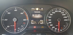

Mi coche es el ateca xcellence 2.0 tdi 150cv 4drive, tiene un deposito de 55 litros y ayer miercoles en la mañana lo llene a tope y mirar cuanto puedo recorrer con el, claro esta segun la velocidad pero me marca 1110 kilometros que podria recorrer20210729_175117.jpg
