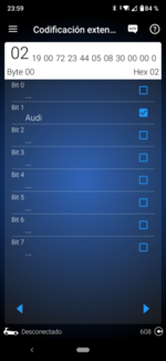

    Hola chicos volviendo al tema de audi el mio tare el bit 0 y 1 activoso_O
  3. Palaz
    Palaz Forero Experto
    Elche
    @D.C.D , estás tardando en dejarlo sólo con el uno.

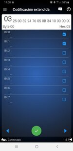

  19. Kalato
    Si las desactivas, mas te derrapara precisamente es para que no limite
    En el 03
    A javi.ferrer le gusta esto.
  20. javi.ferrer
    javi.ferrer Forero Experto
    Gracias...conforme llegue a casa lo miro
    Entonces entiendo que la debería llevar activada....
    Sin conexión no me deja entrar en adaptación...así que lo dicho...luego lo miro
