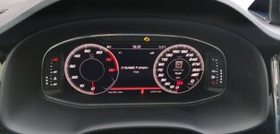

Hola compañeros, otro par de chorradicas más compañeros en el VC el logo de cupra y la modificacion por menú del infotainment de la dureza del cambio de carril del line assist
Uno me ha dicho que no podía por régimen de motor alto, lo he apagado y listo, y el otro en adaptaciones y el otro en codificaciones y si que me salía lo que tu dices, pero por que lo había pasado a menú.
Y como te ha quedado el menú en pantalla? Echa una fotico

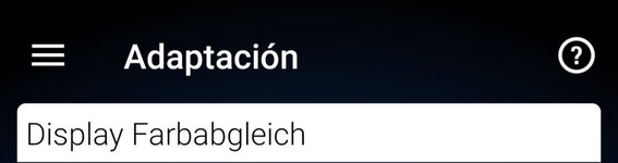

La segunda es la que no consigo, que me ponga la Intensidad de Vibracion.
Que codificación has seguido?
A mi la de procesos verificados no me dejaba un modulo y con el resto solo no la sacaba, y tu coche es como el mio o_O
Y si no recuerdo mal probé con contacto y arrancado por si la dirección necesitaba estar activa. Voy loco por poner este mod
