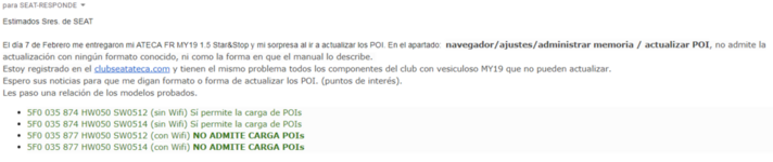

Me pongo me contacto con ustedes para exponer el siguiente problema en el vehiculo aquirido en los últimos meses con fabricación MY19.
En el apartado navegador/ajustes/administrar memoria / actualizar POI, no es posible actualizarlos con ningún formato conocido, ni de la forma que el manual describe.
Somos varios los usuarios de los Seat Ateca y Seat León MY19 que no responde la actualización.
Las versiones de los navegadores que no admiten actualizacion son:
  • 5F0 035 874 HW050 SW0512 (sin Wifi) Sí permite la carga de POIs
  • 5F0 035 874 HW050 SW0514 (sin Wifi) Sí permite la carga de POIs
  • 5F0 035 877 HW050 SW0512 (con Wifi) NO ADMITE CARGA POIs
  • 5F0 035 877 HW050 SW0514 (con Wifi) NO ADMITE CARGA POIs
Quisiera saber el formato y forma de actualizar los POI ( Puntos de Interés ).
Podéis poner sugerencias para corregir el texto o añadir información.
