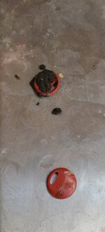

Revisión de los 60.000. Campaña de techo hecha, no sé realmente qué han hecho. Ya los revisé yo en abril. Se la hice también al Tiguan pues se inundó literalmente a través del techo. En el vano motor desmontando los plásticos que van junto a la luna se ve 1 tubo a cada lado de desagüe que acaba con un tapón de silicona ó similar que lleva un troquel que lo fija a un saliente del tubo. Hace de válvula anti retorno, el peso del agua hace que baje pero si ha arrastrado barrillo este se seca y la obtura. Los tapones se sacan con la mano, a través del canal del techo metes una manguera y dejas fluir agua para limpiar.

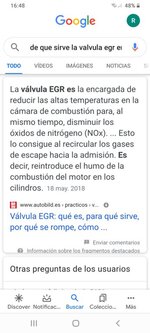

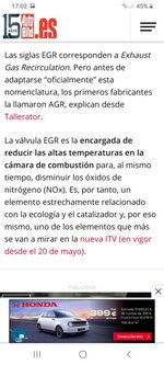

@Emili @Carricoa Hola a tod@s: Siento discrepar, los NOX no son " emisiones contaminantes de partículas de nitrógeno ", contaminan y mucho pero no son partículas. Son gases que alguno de ellos se puede encontrar en forma líquida por debajo de cierta temperatura, pero principalmente son dos gases, el monóxido y el dióxido de nitrógeno que se producen sobretodo por la combustión de los vehículos a motor. Y son muy contaminantes, una forma de menguar su expulsión por el tubo de escape, es la válvula Egr, ó de recirculacion de gases. Por contra, las particulas también son producidas por la combustión y salen a la atmósfera, sobretodo son de carbono y como su nombre indica, a diferenciar de los NOX que son gases, las partículas son sólidas aunque tan pequeñas que se necesita un microscopio para verlas. En los vehículos se intenta impedir su salida a la atmósfera, por los filtros de partículas. También ayudan a evitar las emisiones los nuevos catalizadores y algún que otro sistema, pero los citados son los principales. En resumen, dos elementos muy nocivos para la salud pero que nada tienen que ver, los NOX son gases y las partículas, pues eso, sólidos pequeñisimos. Saludos.
Más que nada, matizar que los NOx se eliminan (casi) por medio de SRC-reductor catalítico selectivo al cual hay que añadirle de vez en cuando urea (adblue es una marca comercial). La EGR no interviene en la reducción de los óxidos de nitrógeno. Estos óxidos no se producen por la combustión, sino por la oxidación del nitrógeno del aire. Antes se producían en menor cantidad pero, al intentar hacer más eficientes los motores, funcionan a una temperatura más elevada y con mayor presión, lo que aumenta los NOx. Se originan también en otras combustiones, como en las calderas de gas natural.
@grr1200 Hola de nuevo: Que nada más lejos de mi intención que seguir discrepando. Pero aunque lo que dices está muy bien explicado y es cierto, y sé que es así pero no me he querido extender más en el tema con cosas técnicas, con la egr no estoy de acuerdo. Evita entre otras cosas la subida de temperatura en la cámara de combustión y por tanto, la formación de los NOX. Eso es en parte, ya te digo que han salido cosas nuevas, como el SRC y su tratamiento con adblue, pero no lo he querido explicar. Y si, también los producen las calderas, como la construcción produce partículas, pero lo he obviado al hablar de coches. Todo de acuerdo, excepto que la egr desde el principio, se inventó y colocó para reducir los NOX. En internet hay muchísima información. Un cordial saludo.

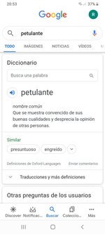

Soy licenciado en Química Algo de gases, partículas y compuestos químicos sé Sólo quería contestarle en 3 palabras para que supiese a qué se refería lo de NOX, sin inundar el hilo con una respuesta petulante-mastodóntica, si quiere hacer una tesis doctoral sobre el asunto ya buscará información...
@Carricoa Pues felicidades por su titulación. Pero yo he intentado ayudar, como siempre, a un compañero. Si lo encuentra petulante, lo siento pero no lo es ya que está escrito con educación hacia todos y sin desprecio hacia nadie, hay que mirar el diccionario un poquito más. Y si es mastodóntico, que tampoco se va a inundar ningún hilo, mi consejo es que no lo lea, ahorrará su valioso tiempo. Lo que está claro es que no " son partículas de nitrógeno ". Reciba un cordial saludo.
