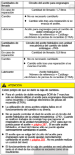

a las de los 1.5 150 no se le hace mantenimiento. yo lo pregunte tambien y ademas tengo el manual de taller. llevan la de embrague en seco con 2 circuitos de aceite (mecanica y electronica) y por eso no hace falta. si me dices que caja tienes te lo miro a ver.
esta es la mia, marcada con TSM 08.04.19. lo puedes ver mirando con una linterna por entre la caja del filtro de aire y el motor. no es demasiado facil pero se logra ver

yo tengo el 1.5 tsi 150 CV dsg embragues en seco y me dijeron eso.
De todas formas. Todos los fluidos de los coches, motos etc se deben sustituir cada x tiempo, porque al final siempre se degradan. Es mi opinión. Yo a mis coches, aunque apenas hago kms. Aceite y filtros todos los años anticongelante cada 4 años , liquido dirección y de caja de cambios manual o automático cuando recomienda el fabricante.

Estoy completamente de acuerdo, también a mi me lo comentaron, pero estoy a la vez también, de acuerdo con lo que dice Cristaco , no deja de ser un líquido que no va a durar eternamente, la cuestión sería si se puede o no, cambiar ese líquido cuando uno quiera... (sin tener problemas en el futuro), se podría cambiar a los 150000 kms y quedarse uno un poco mas tranquilo, no?? saludos
el "problema" de las secas, al menos la mia, es que no tiene hueco de vaciado y segun el mismo manual de taller oficial de seat la unica forma de vaciarla es abriendola.
