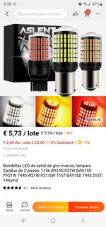

    He visto esta lamparas. Alguien las a comprado? No se porque pero me gustan.

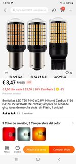

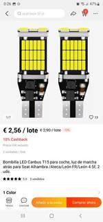

    Hola. Ya he comprado las lámparas. La de marcha atrás, la que aconsejáis la mayoría. La de los intermitentes, he comprado otras diferentes. Ya os contaré como van. Screenshot_20220629-002641_AliExpress.jpg Screenshot_20220629-002657_AliExpress.jpg

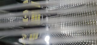

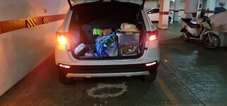

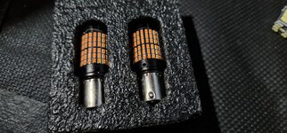

    Hola. Ya he cambiado la bombillas de marcha atrás e intermitentes, quedan muy bien y los intermitentes son más dinámicos. Os dejo una fotos 6 Screenshot_20220708-194619_Gallery.jpg 20220708_191653.jpg 20220708_191625.jpg 20220708_190452.jpg 20220708_185108.jpg 20220708_185101.jpg
