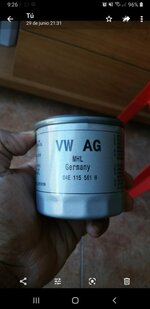

    ¿Alguno sabría la referencia del filtro del aceite que llevan los gasolinas 1.5 TSI 150 CV DSG7 MY19?
    Quizá @Uno de seat podría ayudarnos.
    Gracias.
  17. Uno de seat
    Uno de seat Forero Experto
    Hola a todos/as
    Los motores a gasolina usan un filtro de metal
    Con ref: 04E115561H;)
    Aunque no puede decirte con exactitud el tuyo, ya que todo material se pide con bastidor. :thumbsup:
    Si no tendrías que mirar tú la referencia que está en el mismo filtro de act.
  18. ANLUMAR
    ANLUMAR Forero Experto
    Te envío por privado el nº de bastidor y cuando tengas un hueco lo miras para saber 100% la referencia.
    Muchas gracias.

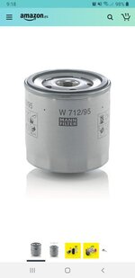

  19. cmarma
    cmarma Forero Habitual
    Tenerife
    Si no le pones el mann filter W712/95. Que es el mismo.
