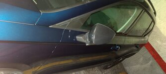

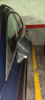

    Aquí os pongo alguna fotillo de como ha quedado finalmente el retrovisor con hidroimpresión de fibra de carbono.
    Decir que el retrovisor del lado del copiloto no ha quedado muy bien.. pero de momento se quedará así hasta que pueda volver a hacerlo...
    Un saludo compis!!
