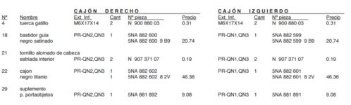

    He estado buscando en el Etka online y hay cajones para asiento derecho e izquierdo, pongo el gráfico de cada uno.
    También hice una tabla con el número de ítem, nombre, referencia externa, cantidad necesaria, nº de pieza y precio de los dos tipos. Los tornillos son iguales en los dos, pero el bastidor, el cajón y el suplemento (esto debe ser la goma) son diferentes.
    El bastidor y el cajón hay una variedad en color satinado y negro titanio que tienen precio, las otras no lo tienen.
    He intentado pegar la tabla, pero se descuadran las columnas y no se ve bien, subo un pdf, pero no sé funcionarán los links de las piezas, así que pego las dos páginas:
    Seat Ateca (2016 - 2017) - asiento. > VAG ETKA Online > Nemiga.com
    Edito: Precio de todas las piezas: 68,1 €, supongo que hay que añadir IVA y transporte.

  11. yeyutus
    yeyutus Forero Experto
    y el que trae de serie debajo del asiento del conductor es Negro Satinado o Negro Titanio, poco se verá pero mejor quedan ambos del mismo color. Podéis sacar una foto los que tenéis coche para ver ese Negro si es con brillo o no .
    Y el que hay que pedir es el de la derecha que es el asiento original en los ingleses? o da lo mismo?
    68€ ya se pasan por un plástico

  15. yeyutus
    y porque hay dos referencias en cada cosa? que significa 9 B9 en el bastidor?
    A jmuc le gusta esto.
  16. grr1200
    grr1200 Forero Experto
    Palma
    Es que hay dos piezas diferentes según color. Hay un bastidor cuyo color no se identifica en el Etka con referencia 5NA 882 600 y el mismo en color negro satinado es 5NA 882 600 9 B9.
    Del Etka deduzco que solo está disponible el negro al precio de 20,74€.
    Y de forma similar el cajón.
    A yeyutus le gusta esto.

    @grr1200 dejaste el coche a revisar, puedes comprobar el CAJON del asiento que llevas original o al recoger tu coche en concesionario puedes comprobar que referencia hay que pedir?
  18. grr1200
    Palma
    Ayer hice unas fotos "a ciegas" de la parte de abajo del asiento y he podido ver que el bastidor guía tiene la referencia 5NA 882 599, es decir el que viene en el Ekta-online como normal, NO el negro satinado, para el asiento izquierdo.
    No he podido ver la referencia del cajón y tampoco he visto como se saca del bastidor.
    A ver si saco un poco de tiempo para mirarlo mejor.
    La impresión es que habría que pedirlo en Seat o VW (son los mismo), para asegurar compatibilidad de color e incluso el precio no es más caro.
