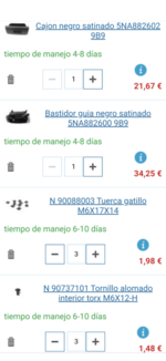

Buenas tardes voy a comprar el cajón en esta página, sale más barato que en Seat y son las mismas referencias.

Buenas compañer@s, yo lo compré en recambios del grupo volkswagen alegando que era para un karoq y me salió unos 50-55€ creo recordar. En el mensaje *534* de este hilo hay un comapñero que puso una factura de ese mismo importe por si os sirve de algo.

Buenas,hoy coloqué el cajón debajo del asiento del acompañante,es calefactable y se puede hacer sin modificar nada,las piezas las compre en SKODA y os dejo el precio,los dos tornillos me los regalaron porque sino tendría que comprar una bolsa de 25.La instalación no las tenía todas conmigo a pesar de revisar varias veces la información de otros compañeros,es más fácil que útil,pero para llevar la documentación y poco más puede merecer la pena.los tornillos que sujetan el asiento son fáciles de quitar,se ladea hacia atrás sin desconectar NADA,a continuación en la parte izquierda por dentro se ve un tornillo de abajo hacia arriba (foto) que sujeta el plástico lateral del asiento,se quita para poder desplazarlo un poco,veremos por la parte inferior del asiento unas aberturas (foto)en las que tendremos que insertar las tuercas(fijarse que la zona plana es la que tiene que estar en contacto con el cajón)las metemos a tope,cojemos el armazón y en la parte trasera vemos que tiene 2 pestañas que tenemos que encajar a tope en dos aberturas(foto)tienen que entrar hasta el final para que las tuercas estén centradas con los agujeros,primeramente en la zona lateral donde quitamos el tornillo tenemos que encajar una especie de U,colocamos el lateral de plástico atornillamos los 3 tornillos y metemos el cajón.Más fácil de hacer que de escribir ✍️ animaros
