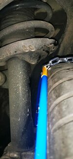

    Me he leído el hilo pues, aunque no tengo un ateca y si un tiguan, me parece interesante la discusión, pues yo en su día tuve dudas parecidas.
    Decir que "por defecto" (al menos los antiguos) cuando un manual pone que determinado modelo o tamaño de llanta no admite cadenas se refiere a cadenas metálicas de eslabones, no sacos de tela.
    También decir que aunque para una determinada medida de rueda no haya cadenas (y aquí hablo de sacos/mallas composite) siempre se pueden buscar equivalencias, aunque hay que hacer más números que la típica equivalencia de neumáticos para itv, pues como habéis dicho entra en juego volúmenes (no sólo tamaño exterior sino anchos y flancos interiores pues los sacos dan la vuelta.
    Yo tengo una Zafira A con 18" y un Tiguan MK2 con 20" y para ambos tengo Michelin Easy Grip y no había para ninguno cadena que reflejarse sus medidas, tuve que hacer "ingeniería matemática" y en ambas valen y funcionan (aunque casi no te tenido que utilizarlas).
    Y si, la parte más peligrosa de equivocarse con las medidas o compatibilidades además de que no entren es que rocen en el conjunto amortiguador.
    Aquí un ejemplo de monta ajustada....
    Screenshot_20221224-094742_QuickPic.jpg Screenshot_20221224-094759_QuickPic.jpg
