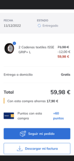

  19. Jugar11
    Jugar11 Forero Activo
    Yo he comprado estas en Norauto, mira ruedas son 245/40 R19 y no son cadenables. Como vivo en Sevilla y subo poco al norte en invierno, no iba a poner neumáticos de invierno o cuatro estaciones, así que he pillado estas, que según dice el fabricante, son para neumáticos no cadenables.
    A Nx7, Franky y Kalato les gusta esto.
