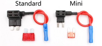

    @peterpeter se venden fusibles DOBLES que ya viene hecho, en modo y manera que sólo tienes que apretar el cable que pones nuevo con unos alicates, ya esta todo hecho, y sólo es eso, en Aliexpress tienes todo eso, supongo que más sitios. Venden sólo el fusible doble, pero también venden el fusible doble que ya le sale un cable...al cual tú encajas el tuyo.
  11. yeyutus
    yeyutus Forero Experto
    como esos , hay decenas de variaciones, el que quieras. y precios ridículos.
  12. yeyutus
    o si lo quieres sacar de la batería y poner un cable enorme...pues este otro tipo

    Por lo que entiendo, que estoy verde, ¿tendría que meter uno de estos conectores de la caja de fusibles y pasar el cable de mechero al maletero?
    ¿Lo tendría que conectar en un espacio libre o directamente en donde haya uno?
    lnidea es comprar el mechero original que va en el maletero (referencia 1k0919309 )
    ¿debería comprar cable y pasarlo del mechero a la conexión del fusible? (el cable que me has comentado en el anterior post)
    Estoy verde, pero con vuestros consejos me animaría a hacerlo la verdad
  14. yeyutus
    al del Mechero te vale, de ahí sacas el positivo y lo llevas hasta el maletero,
    El negativo tienes sitios con negativo en el propio maletero que te han pegado fotos otros posteadores.
