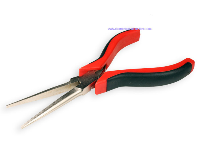

    Mi versión de los dos destornilladores, por tamaño y comodidad fue utilizar unos alicates de puntas, como estos de la foto. Abres las puntas, metes el alicate, aprietas con suavidad y cuando lo tengas bien enganchado, tiras hacia fuera y sale la grapa. Tranquilo que está recia, la muy cabrona y cuesta quitarla.

  18. Wichy
    Wichy Forero Activo
    Granollers (BCN)
    Gracias por el truquillo, @Bichobio
    Lo probaré.
    Espero no fastidiar nada del tapizado, que soy un manazas.
    A Bichobio le gusta esto.
  19. Bichobio
    Bichobio Forero Experto
    Nada, nada, está todo recortado y no tocarás el tapizado para nada, solo las grapas y con el alicate, es muy sencillo.
