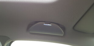

  7. JJDJ
    JJDJ Forero Habitual
    Toledo
    Mirar como queda, no se me mueve nada.
