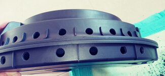

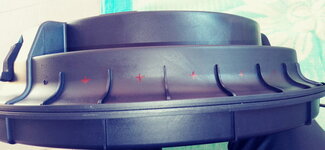

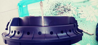

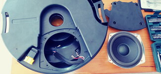

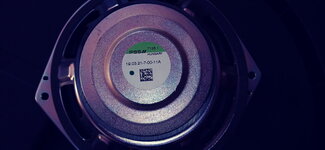

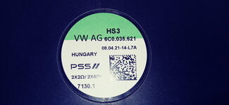

    Bueno, ya lo terminé, unas fotos como mini brico para ser mas gráfico, he decidido hacerle unos taladros (no lo del video anterior), que para mi, creo que el objetivo es el mismo, con mas salida y mas fácil de hacer.
    Las sensaciones hasta el momento son buenas, ahora se nota que salta, se mueve la caja, en los agujeros hechos si pones el dedo se nota que soplan, creo que ha mejorado teniendo en cuenta el equipo que llevamos, fotos:
    1º-Caja subwoofer:
    2º-Información de la pegatina parte posterior de la caja:
    Otra:
    3º-Marcas para hacer los taladros, el primero lo hice pequeño para comprobar si es estanco esa zona ya que la mano no me cabe:
    4º-Estado de como queda hecho los agujeros pertinentes y la broca utilizada, una de madera de 12mm:
    Otra:
