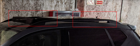

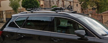

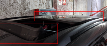

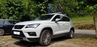

Hola, te respondo:
Cuando abres el techo sin barras, la propia estructura del mismo y el para-vientos delantero sobrepasan el limite de la propia barra. (Ver foto)
Las barras que en mi caso he puesto, van a ras y muy en paralelo con el techo, con lo que no te lo recomiendo abrir, es cristal y puedes romperlo si no las pones en la posición que no vaya a a tocar. (Ver esquema y foto Techo_S_A_FR_5.png Techo_S_A_FR_6.png )
Thule Edge WingBar 9585
https://www.thule.com/es-es/roof-ra...bar-_-95xx?car=seat-ateca-5p-suv-_-d7hCLfwVFa
Me explico. El fabricante recomienda ponerlas en una posición sobre los railes que no permiten abrir el techo, tanto las barras como el portabicicletas. Si tú, modificas esa posición y las pones más adelante y atrás, para coger la posición que no roza el techo, es tú responsabilidad hacerlo, pero quizás no te encajan las barras porta bicicletas, el peso distribuido será menor y puedes tener vibraciones de la carga o holguras en la barra porta bicis.
Por último. En el caso de llevar portaequipajes, sea cual sea la carga, se genera un ruido, provocado por el aire, aunque tú bici sea aerodinámica y el porta bicis lo sea, se genera el vórtice y por lo tanto ruido. Si abres el techo, montarás un festival sonoro dentro del vehículo, que no se si vale o no la pena escucharlo. Estás modificando el paso del aire y te entrará viento que rebota en las bicis en el habitáculo y ojo, polvo, mosquitos etc... que antes no te entraban por la aerodinámica del coche y el paravientos. Mirate la última foto la cantidad de bichos que se pegan al techo con el equipaje puesto. Con el techo abierto se iría todo dentro

Hola buenas, me has dejado loco con la contestación, de lo bien que lo has explicado. Me queda claro entonces que no las voy a comprar porque suelo llevar el techo abierto muchas veces en ciudad sobre todo y el modo “alerón” en autovía también, y con las que tengo se oye el ruido pero como no es una cosa que siempre lleve puesta “las barras thule me refiero”, las quería cambiar por las que tu tienes porque las que yo llevo sobresalen de la carrocería y no quedan a ras de barra a barra como en las tuyas y es lo que me mola, muchas gracias y un saludo.
