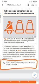

    Creo que está en la página 73 de ese manual.

    Si @Pakomalaga llevas toda la razón. Le mande al cuadro de instrumentos digital. Sorry.:thumbsup:

    Es que el manual induce a error, si los asientos traseros no tienen detector de presencia, debería decir "Indica que la plaza correspondiente no está ocupada o que el ocupante no lleva abrochado el cinturón de seguridad".

    no es un malfuncionamiento. como dicen, aparece durante un rato para que veas los que estan abrochados o no. es porque los asientos traseros no tienen sensores de presencia (yo lo llamo sensor del c..o). lo que si avisa es si en plena marcha se desabrocha un cinturon pero es un aviso sencillito
