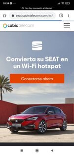

    Me autocito, he probado lo que decías del wifi y usar datos, pero como la señal de wifi es buena y realmente si tienes internet no me sale la opción de usar datos. Se me conecta en esa página para que use plan de datos suyos. Screenshot_2020-11-24-18-54-48-735_com.android.chrome.jpg
  17. CarlosES
    CarlosES Forero Experto
    Ah ah espera, tu SEAT es de los nuevos de 2020, ¿verdad?
  18. Nuten
    Nuten Forero Activo
    Si. Me parece que lo comenté la primera vez que escribí en este hilo. Es un my21.
  19. CarlosES
    Ahh vale.
    Jeje, en My21 sí que funciona efectivamente, en todos los anteriores, nada.
    Respecto a tu problemilla del WiFi, puedes ir a las opciones del WiFi y mirar si hay algo de mantener los datos, o bien en las opciones para desarrolladores hay algo de mantener siempre los datos del móvil. Si no ya será cosa de MIUI y tendrás que preguntar en algún foro de Xiaomi a ver si te pueden ayudar al respecto.
