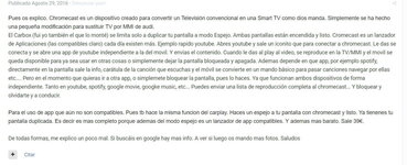

Los Audi antes tenían un puerto para el MMI que te permitían conectar un cacharro de este tipo, creaba una red y por ahí se podía hacer la réplica de la pantalla del móvil. Actualmente ese puerto que yo sepa no lo traen. El Ateca tampoco lo trae. De todas formas desconozco si se podría hacer algún apaño, no creo.
