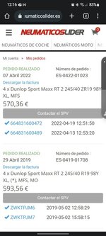

Hola, yo llevo 140k kilometros con 245 y no hay problemas, ni mecánicos ni de ITV. Como mucho tendrás que alinear de nuevo.

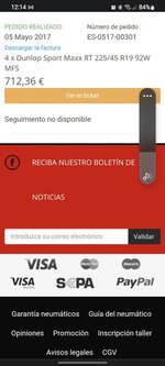

Yo llevo 19 235/45 y solo en pensar lo que cuestan me da algo, pero no podía hacer nada era lo que venía en el coche. A buscar con tiempo promociones o descuentos
Hola, no siempre más grande es más caro. A mí me cuestan menos las 245/19 que las 225/19.
Depende de la demanda, creo.
