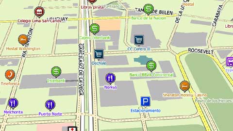

    Una cosa es la vista 2D que es desde arriba como si miraras un mapa, y la 3D que es como un pájaro volando, no sé si me explico.
    2D:
    3D:
    Otra cosa es ver los edificios en 3D que sólo lo puede hacer el Navi Plus. Si tu navegador no es el Plus no lo verás.
