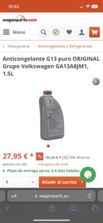

    Buenas 1.4 tsi 150 de 2017,63 mil km,el liquido refrigerante esta todavia por encima del mínimo es el G13,debería rellenarle un poquito,le quiero poner el original de volskswagen,tenéis enlace reciente tanto de 5 litros como de menos? Gracias de antemano
  19. Necrosolrac
    Necrosolrac Forero Experto
    Seria este no?
  20. Daniel_Bu
    Daniel_Bu Forero Experto
    Menuda clavada. Por 17€ lo tienes marca Krafft en garrafa de 5l.
