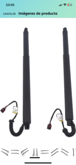

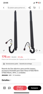

Buenas Jesús! Yo no tengo ni idea de como funcionan unos y otros, pero… te lo voy a poner fácil.
Una es una pantallazo del enlace que has puesto de Aliexpress y la otra de Amazon.
Ves alguna diferencia? Fíjate en las pegatinas tambien. Y en el precio, si sumas el precio de Ali con los gastos de envio, es igual al precio de Amazon.
Jejeje!
