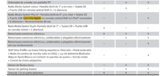

    una pregunta cuando hablais de instalar a posteriori el full link es con la radio Radio Media System Colour con pantalla 5" que viene de serie en el Style o seria con la de 8" que viene de serie en el Style premium?
    gracias
  5. Khazgar
    Khazgar Forero Experto
    Vila-real
    Con la de 8, es requisito para poder poner el full link.

    Por si alguien con iphone pretende activar el full link a posteriori, ayer me lo hicieron a mi y al parecer solo vale para android auto y mirrorlink, ya que según el jefe de taller, apple car play tendría que llevar un chip en los USB del coche que de serie si no se ha pedido no lleva

    @Jesús, en teoría, tu coche siendo Xcellence tiene que llevar chip Apple. Al menos eso dice el catálogo original, no lo he comprobado en el de julio ni en posteriores.

    @Jesús y @Juanki eso es falso, yo tengo style, lo puse a posteriori y funciona perfectamente.
    El tema del chip en parte es cierto lo que comenta @grr1200, pero no es que sea por ser excellence, es porque el chip solo lo lleva el media system plus, el de 8", el cual, a su vez, es obligatorio para poder poner el full link, asi que para poder poner full link tienes que tener el sistema con el chip de apple.
    Como ya os digo yo tengo android y iphone y los dos funcionan perfectamente habiendolo puesto a posteriori.

    Eso tiene mucha más lógica, que vaya unido a la pantalla de 8". Cada vez me pongo más nervioso con la formación técnica que dan al personal de talleres (porque la de los comerciales, ya hace tiempo que me habían despejado las dudas :confused:).

    Comprobado! funciona perfectamente tanto con android como apple... mas vale asi. Perlita mecánica

    ¿Tienes más información sobre si se puede activar? Creo que en los MY19 si se puede activar con el sistema media color de 6,5". En los modelos anteriores con el sistema de 5" no existía esa posibilidad. Es más en la foto del catálogo MY19, aparece el icono del full-link.
