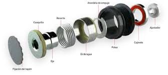

Hola:
¿Alguien sabe para qué es la parte externa de la polea del alternador que va sin correa? Adjunto foto:
Gracias.

Hola, se llama polea libre del alternador, para que te hagas una idea, es como donde van los pedales de una bicicleta si vas cuesta abajo sin pedalear andan como locos (sin Fin) tiene la funcion de segun la que velocidad gire el motor y le tramista la correa al alternador se adapte la velocidad al alternador, vale una pasta, por lo menos en Audi, yo se lo cambie una vez al A4.
Debajo del la tapa redonda lleva un tornillo y ahi que usar un util para sacar la tuerca que lo bloquea y al mismo tiempo sujetar la polea, mas o nenos como esta imagen....upload_2021-1-8_22-57-38.jpeg
Debajo del la tapa redonda lleva un tornillo y ahi que usar un util para sacar la tuerca que lo bloquea y al mismo tiempo sujetar la polea, mas o nenos como esta imagen....Ver el archivo adjunto 55209
Gracias por tu respuesta. Sé cómo funciona, el problema es que yo he visto poleas (libres) que no tienen esa parte que sobresale, que es lo que me gustaría saber para qué es. De hecho, la que has puesto en la imagen es un ejemplo de polea libre que no lleva la parte que sobresale y que va sin correa.

Ésa sí lo lleva. ¿Por qué una llevan ese saliente y otras no? ¿Puede ser un volante de inercia?
Las hay secas o con aceite, seguramente sea con aceite, pero la funcion es la misma, esa ultima es del ateca, seria cuestion ver las caracteristicas.
