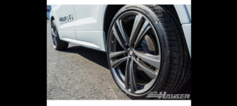

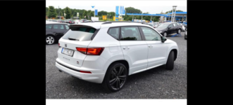

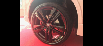

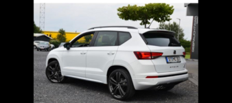

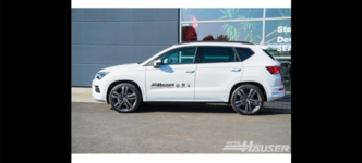

    Hola muy buenas!! Subo unas fotos que he encontrado del fr con llantas en negro.
    A ver si os gustan... 20170906_005039.png 20170906_005020.png 20170906_004959.png 20170906_004941.png 20170906_004917.png
    ancla, blanxak, Jose lopez y 2 otros les gusta esto.

    Sí lo se!! De hecho no es el mismo diseño de llanta. Solo que me ha llamado la atención y como he visto el hilo de pintado de llantas, las he subido por curiosidad.
    Personalmente si tuviese el coche blanco, pondría algo parecido a esto...
