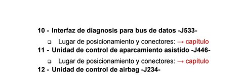

Hola a todos,
he estado mirando por el foro y como es una cosa muy específica y un poco rara no he encontrado nada. Alguno sabe dónde se encuentra el gateway (J533), tengo un my18.
He encontrado cosas de VW que se encuentra debajo del volante y otras a la izquierda de la guantera. Pero si alguien tiene una idea antes de desmontar todo estaría bien. Sino tocará desmontar y tentar a la suerte jeje
Muchas gracias y un saludo.
Primero, toda la razón en lo de presentarme :thumbsup:
Segundo, muchas gracias por el esquema, entiendo que habrá que acceder por el capó y por la zona de los fusibles encontrarlo. Esta tarde me pondré con ello.
Esta a la derecha de columna de direccion, hay que desmontar el airbag de rodillas. Un saludo
Pensaba que estaría un poco más accesible sin tener que desmontar el airbag. Voy a echar un vistazo a ver si lo veo.
Sisi al lado de la columna direccion y hay que desmontar airbag. Esta jodidilla de sacar...
Confirmado que está detrás de donde pone airbag (el de las rodillas). Y confirmado que tiene pinta de ser jodida de sacar :confused:
