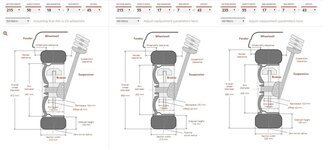

Puedes verlo visualmente aquí (izquierda- serie R18, centro - nuevas llantas con neumáticos de serie R17, derecha - las nuevas llantas y neumáticos):

Tamaño de las ruedas: Lo normal sería ponerle neumáticos de 235/50/R17 o 215/55/R17. El tamaño 235/55/R17 excede el 3% de margen permitido por lo que no pasaría ITV. Tienen casi 2 cm más de diámetro.
Además esos neumáticos, a pesar de tener un et menor, no sólo sobresalen hacia fuera 1,2cm más que los tuyos actuales, sino que también por la parte interior entran 0,8mm más. Puede que esto no sea un problema, pero convendría comprobarlo...
Además 235mm en ancho de llanta 7" excede lo recomendado (max 225) y podrías tener problemas en la ITV.
--> resumen: Las llantas valen sin problema, pero cambia de neumático a cualquiera de las estas opciones si no quieres tener problemas en ITV: 235/50/R17 o 215/55/R17
