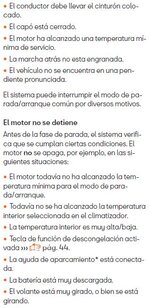

  16. Pakomalaga
    Comprueba este listado por si te pasaba algo de esto:
    A ANLUMAR y Ajr les gusta esto.
  17. Ajr
    Revisa primero las causas por las que no se conecta, para descartar.
