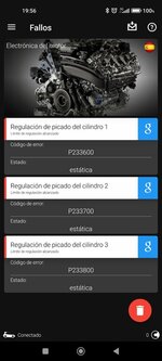

    Hola a todos.
    Os comento el ''problema'' de mi Ibiza 1.0 TSI con 30.000 kms. Desde hace unos meses me sale el testigo EPC en el cuadro, que se quita en cuanto apago y enciendo el coche. El coche va estupendo, solo que cuando sale ese testigo el coche tironea, no tiene fuerza y va mal en líneas generales, pero como mencioné antes, apago y enciendo y magia, todo correcto. Lo llevo al taller oficial (en Diciembre) y la primera vez me dicen que es por las ruedas que estaban mal alineadas y algo gastadas y que el coche igual patina y por eso da fallo (nose si me vieron la cara de tonto). La segunda cita detectaron que el filtro de carbono activo estaba obstruido y lo cambiaron (o eso dicen), pero el fallo EPC sigue saliendo.
    Cansado, me compre el OBD Eleven y me dice que fallo en la regulación de picado de cilindro 1, 2 y 3. Lo comento en taller y me dicen que eso es cierto pero que ese fallo puede ser desde un simple sensor hasta algo gordo que ni ellos mismos saben. Tanto ellos como yo estamos esperando una respuesta de Seat para solucionar el problema (llevo esperando desde el Martes). Estoy desesperado porque el coche es nuevo y si ni ellos mismos saben que hacer ni que es, que voy a saber yo:sick:
    Lo mimo como si fuese mi hijo, le echo gasolina 95 Repsol y el último mantenimiento de los 30.000kms en casa oficial. El coche está en garantía de 5 años o 100.000kms.
    Códigos de error: P233600, P233700, P233800.
    Gracias por leerme y por las aportaciones de experiencias vuestras similares a la mia. IMG_8373.jpg f3ba781f-dc37-4698-add5-b8ec9ff71c9b.jpg
