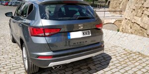

Estuve barajando la opcion de las pegatinas pero finalmente he pintado las letras de ATECA con plastidip negro mate. Y queda muy muy guapo!:D
    90,5 KB · Visitas: 726
    57,3 KB · Visitas: 728
    129,6 KB · Visitas: 767
te ha quedado de lujo. Es complicado el brico? has cortado la cinta de carrocero con las letras exactas?

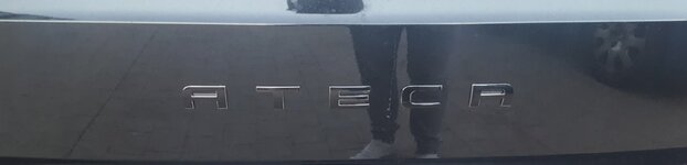

Pasros por Parte trasera sin letras ni insignias y vereis como le ha quedado a varios compás del club (por cierto las letras van pegadas y se quitan con un secador. Saludos
Pasros por Parte trasera sin letras ni insignias y vereis como le ha quedado a varios compás del club (por cierto las letras van pegadas y se guitan con un secador. Saludos

No la S del porton hasta donde yo sé no la ha quitado nadie, pero el "lettering" si , Si mal no recuerdo esta en la página 7 y lo subió el compi @pikachu ya hace un tiempo , para que no pierdas mas el tiempo Parte trasera sin letras ni insignias le daba calor con el secador y lo despegada con una tarjeta vieja del IKEA. Para quitar la S del porton supongo que hay que soltar la tapa de plastico que lo cubre por dentro y soltar la grapa de plastico o el tornillo que la fija en su sitio. Yo no tengo el ETKA para ver el despiece exacto pero en casi todos los coches va así. Por cierto la S delantera del logo de SEAT mejor que no la toques puesto que es la cubierta del radar del front assist Saludos ;););).
No la S del porton hasta donde yo sé no la ha quitado nadie, pero el "lettering" si , Si mal no recuerdo esta en la página 7 y lo subió el compi @pikachu ya hace un tiempo , para que no pierdas mas el tiempo Parte trasera sin letras ni insignias le daba calor con el secador y lo despegada con una tarjeta vieja del IKEA. Para quitar la S del porton supongo que hay que soltar la tapa de plastico que lo cubre por dentro y soltar la grapa de plastico o el tornillo que la fija en su sitio. Yo no tengo el ETKA para ver el despiece exacto pero en casi todos los coches va así. Por ciero la S delantera del logo de SEAT mejor que no la toques puesto que es la cubierta del radar del front assist Saludos ;););).
Si lo sé , mi intención era la de quitar el plástico protector y poner un vinilo de carbono con la forma de la letra S . Que por lo que he leído al ser una pegatina fina no tendría que influir en su funcionamiento . Pero creo que tiene bastante miga . Cuando desmonte la calandra para pintarla le echaré un ojo a ver si se puede hacer algo . Saludos y gracias . A mi en el conce me quitaron las letras con decapador o pistola de calor y hilo de pescar . Y la mar de bien .
No, es sencillo. Hice un rectangulo alrrededor de las letras y tape bien con diarios. Una vez seco retirar el sobrante y sale solo.
