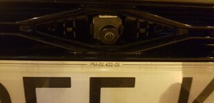

    buenas tardes compis, tengo una duda .
    hoy he ido a lavar el coche y cual es mi sorpresa que la cámara delantera de la rejilla estaba al aire , es decir faltaba el plástico protector. No se aprecia ningun golpe y la cámara va genial . Sabeis cuando puede costar ese plástico?
    Pd: tampoco se ve forzado ni manipulado , pienso o deduzco que iria suelto .
    gracias de antemano
  11. Kalato
    Pon una foto, por que realmente no se a que plastico te puedes referir, solo lleva uno y es el soporte que la sujeta a la rejilla

  13. Carlsferry
    Carlsferry Forero Experto
    Riveira (A Coruña)
    Si le falta la protección de la cámara,es muy raro porque esa protección lleva un tornillo y se atornilla por la parte interna de la parrilla.No creo que te cueste mucho en repuestos ,consultalo en tu taller @ibiza35. 20191209_155944.jpg
