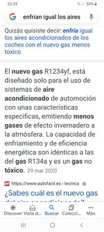

Hola, ya en mi anterior respuesta digo algo parecido, pero que es una impresión seguramente subjetiva. Los ingenieros de climatización tuvieron un problema al principio cuando de golpe les obligaron a cambiar, y por dos veces, el gas del aire acondicionado, por otros más respetuosos con el medio ambiente. Pero lo consiguieron y con nota, el gas que llevan los coches modernos y que es más difícil de trabajar con él, le han conseguido optimizando los equipos, que enfríe exactamente igual que los anteriores. Eso es una certeza, no una opinión. Lo que sí es una opinión, es que la gran mayoría de coches modernos llevan mucha más superficie acristalada que los antiguos, por lo que muchas veces conduciendo con sol, aunque el aire enfríe, notas calor porqué el sol te calienta buena parte del cuerpo pero de verdad. También creo, aunque ya digo que en el Ateca no lo he podido medir, que es un coche con un sistema poco potente, por lo que tengo que exigirle menos temperatura que con otros coches de casa de otra marca. Así que sobre la temperatura real no puedo aportar datos, pero te aseguro que es una " leyenda urbana ", como tantas, que el nuevo gas enfríe menos. Saludos a todos. ¿Sabes cuál es el nuevo gas del aire acondicionado?
