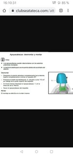

aqui te explica como desmontar el reposacabezas
esto ni siquiera lo dice en el manual?
madre mia parece un videojuego con funciones ocultas y rebuscadas XD,
es decir.. tienes que.. acercar el asiento hacia el salpicadero y reclinar el asiento hacia atras?
edito segun el video solo hay que presionar en un punto, sin hacer nada mas con el asiento¿?
Mira podonde ya sabemos por donde quitar el reposacabezas muy buen vido
Asi es, no hace falta reclinar ni nada.

En la página 153 del manual dice que si se pueden desmontar...
Edito: leyéndolo bien, creo que se refiere a los traseros y tu preguntas por los delanteros, no ?
(Deberían poder desmontarse de forma similar).
