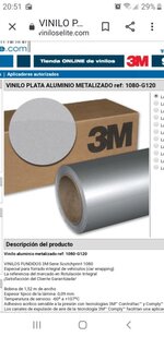

Ok, es que todo eso lo puse en como cromar las barras, el mismo día que colgué este.
Es vinilo aluminio plata metalizado.
Lo compre en Vinilos Elite.com, es de 3M, asi que el adhesivo es se calidad y viene un pliego de 50 x 150cm, por 27 euros total.
