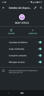

Hola a todos.. el primer problema que he tenido con el coche ha sido que al hacer una llamada, cuando me descolgaban se perdía la conexión, no del todo porque en el teléfono me marcaba como que seguía conectado pero en el coche no.
Por si a alguien le sirve de ayuda, mi móvil es un Xiaomi mi A3 con Android 11, y la SOLUCIÓN a sido en los ajustes de conexión bluetooth de mi móvil, desactivar el Audio HD, con esto ya no se desconecta y el audio bluetooth suena bastante bien.
