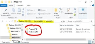

Os explico como lo he hecho (Navi Plus MY19):
-Descomprimir en vuestro disco duro el zip que contiene los radares, en mi caso Radares_20181220.zip.
-En la carpeta que se crea navegad hasta Radares_20181220 > PersonalPOI >MIB2HIGH.
-Copiar el contenido de esa carpeta a la raiz de la SD o pendrive que vayáis a usar para instalar los radares.
Ahora nos vamos al coche y pinchamos la SD o el pendrive, da igual la ranura que utilicemos.
-Entramos en ajustes del navegador y seguimos estos pasos:
Y ya tendremos nuestros radares instalados.
Espero que os sirva.
