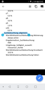

Por lo pronto y a falta de investigarlo parece que es posible subir el brillo, algo es algo para empezar:
OBD11 blind spot indicators brightness adjustment - GOLFMK7 - VW GTI MKVII Forum / VW Golf R Forum / VW Golf MKVII Forum
Gracias por el link, he intentado encontrar la codificación en el módulo 9 pero no aparece.
Aunque no podamos cambiar el color, aumentar el brillo al máximo tal y como aparece cuando se hace el test sería genial.
Para hacer el test ir a asistentes y desactivar-activar el ángulo muerto. El led del retrovisor se enciende pasando desde el mínimo al máximo brillo. A ver si damos con la codificación...

Gracias por la info del led, entonces creo que lo mejor es explorar a fondo la posibilidad de aumentar el brillo al máximo con en enlace compartido por Ironjon, y olvidarse de cambio de led o tunear el color del mismo.
No hay de qué.
Tengo Tiguan MY17 sin sensor de ángulo muerto, así que poco puedo confirmar.
He encontrado la opción y la he puesto al valor 127. El brillo mejora pero, tal y como comentan en el hilo original, no se ve como el máximo que aparece al hacer el test.
Queda probar con el segundo canal. Seguiré haciendo pruebas.
