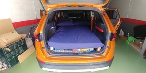

  2. Butanex
    Ya se puede dormir cómodamente...

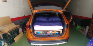

  3. Butanex
    Y así queda recogido todo en el maletero...

  5. Butanex
    La intención es tener donde dormir el fin de semana si no se encuentra alojamiento, que ya me ha pasado varias veces.... Y parece engorroso hacerlo pero se prepara fácil... Por lo menos en el 4Drive... En los de maletero de doble fondo hay que calzar mucho para que quede a nivel.. Pero también se puede

    Hola, si yo estoy en ello y creo que es viable, según mis medidas queda un espacio de 1,25 mt en la zona delantera que se estrecha a la altura del final de la puerta de atrás y de 1,01 mt en la zona del maletero
  7. Butanex
    Lo que hay que medir es que desnivel tienes desde el punto alto del asiento abatido hasta el suelo del maletero para poder nivelar la cama ..

    Por supuesto que hay que tenerlo en cuenta para ver que espacio queda desde la cama al techo, el nivel que nos condiciona los asientos traseros abatidos en relación al fondo del maletero es de unos 26,5 cm aproximadamente u unos 80 cm de la cama al techo, que puede variar según el grosor del colchón que utilices.

    Hola, para estas vacaciones en previsión de la dificultad de encontrar alojamientos por ocupación o precios elevados me he decidido a camperizar mi Ateca de la manera mas económica que se me ha ocurrido, la cual quiero compartir con aquellos que estén interesados en hacer algo similar.
    Mi idea básica para dormir en el interior no deja de ser un tablero de madera con tres cortes unido con bisagras de piano cortadas a medida que la primera se pueda abatir para poner los asientos delanteros en su posición original y la ultima que permita acceder al maletero, cinco patas de madera con soportes de goma que se apoyan en el suelo del coche para nivelar, una tabla vertical en el maletero que reparte la carga con los asientos traseros abatidos y un detalle mas a sido hacer una mesa con el resto de maderas sobrantes, que con dos guías se encaja a la cama.
    Adjunto las fotos de mi trabajo y un par de dibujos con las medidas que tome para realizar la camperizacion por si os puede ser de interés y a su vez veis posibles mejoras que podamos comentar.

    Buen trabajo... Como pliegas la parte que va encima del asiento si el maletero tiene un metro de ancho? Yo no me quise complicar y por eso hice las tres tablas de metro...

    Hola, el sobre de madera que hice esta dividido en cuatro partes unidas entre si por bisagras de piano que me permiten plegarlo para almacenar y que sea mas manejable a la hora de colocar en el interior del coche por las puertas traseras, la parte central es la que apoya en el asiento trasero y una vez montado queda fijo y solo es abatible el tramo de unos 30cm del cabezal que me permite colocar los asientos delanteros en su posición normal para poder circular con el coche y el tramo que coincide con el maletero para poder acceder al mismo.
    Las medidas son para un Ateca Reference.
