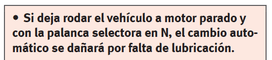

Ten cuidado dejando el coche en N cuando está rodando, me suena que hay alguna advertencia de que no se haga así, quizá porque no funcionan las bombas de aceite de la caja o algo parecido (cuando tenga un poco de tiempo lo miro).
La verdad es que funciona muy bien usándolo como dices, no es necesario para nada usar la N.
+1
Yo tampoco lo usaría así. Si veo una bajada y le quiero dejar caer por inercia cambio la ruleta al modo ECO y ya está.
En frio cambia bajoto si.... jajajaja yo lo de la p en los semaforos lo veo tontería, el propio coche suelta el embrague con la suficiente presion del freno o el auto hold activo, es u a maravilla para callejear con el, ademas, cuabdo le pillas el truco a soltar el auto hokd sin acelerar, solo con una leve presion del acelerador y notas que se empieza a mover, mola jejejeje donde si uso n a veces es en carretera, cuando me quiero dejar ir (como cuando pone inercia en el fis pero sin ir en eco), lo encuetro muy practico, luego un toquecito para atras a la palanca y el solo te lleva a la marcha y revoluciones adecuadas a la velocidad que llevas.... es una delicia este cambio, eso si, freno motor... tiene poco
Efectivamente, no hay que poner la palanca en N cuando se mueve el coche (esta vez el Alzheimer no me la ha jugado).
Gracias por la información. Yo vengo del cambio manual y no tenia ni idea que pudiera ser malo.
Lo que estoy aprendiendo aquí no tiene precio. Gracias a todos.
