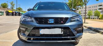

Alguien ha cambiado el cromado de la rejilla delantera o pintado por uno negro? Es para saber si sale sin desmontar el paragolpes entero. Gracias

Yo lo lleve a pintar a un taller de confianza pero no sé si desmontaron la calandra entera o no
Yo se que para quitar la rejilla hay que quitar el paragolpes entero. Soy carrocero por eso queria saber si alguien lo ha quitado de alguna manera sin quitarlo. Porque si desenchufas la S luego hay que llevar a reequilibrar el sensor. Sino en caso de accidente o algo puede fallar. Hay q hacerlo siempre aunque como la gente no lo sabe pues no lo hacen. Porque hay q llevarlo al concesionario o tener la maquina que vale 30000e para hacerlo. Porque puede fallar la distancia del ACC
Yo lo llevo vinilado en negro mate por no desmontarlo y desenchufarlo
Jooooe @Tork ya me has acojonado,tengo que llevar a pintar el parachoques delantero por un pequeño golpe que me han dado pero lo quieren desmontar por si tiene algo interior y ya me fastidia lo de la S.
Pues pregunta haber si te van a calibrar la S cuando acaben. Es obligatorio hacerlo. Otra cosa es que lo hagan. Si es concesionario supongo q tendran maquina sino pues no creo. Y tendrian que llevar luego el coche a calibrar a otro lado sino es conce y claro eso vale pasta. Pero si lo piden el perito lo da.
