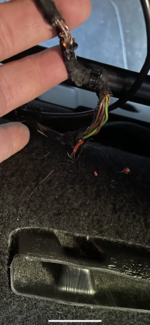

    Buenas tardes. Buscando por el foro sobre mi problema, he llegado hasta aquí. Con lo contento que estaba con mi Ateca excellence. Hace días, viajando de Malaga a Granada, se enciende la luz de mi cinturón y comienza a pitar durante varios kilómetros. Tras dos días aguantando el pitido, por fin se apaga la luz del todo y deja de pitar. En estas mañanas de frío, conecto la calefacción de los asientos y el del copiloto no calienta. Llamo a SEAT y me dan cita para hoy. Me llaman sobre las 11 y pienso( ya está listo, sería cualquier sensor y como está en garantía , pues nada ) y cuál es mi sorpresa que me preguntan si tengo alguna mascota.. Ha masticado el hijoputa del perro los cables de los dos asientos y me cuesta más de 900€ el cambiarlos. Escribo esto para desahogarme antes de arrojar al perro por la ventana y de paso por si me orientáis sobre alguna otra solución. Si es posible limpiar cables, soldar y termoretractilar. Si solo es por esas dos averías, no me importa mucho. Temo que pueda afectar a los airbags o algo importante. Un saludo. Adjunto fotos por si ayuda de algo

    Con lo que se les quiere a los perretes, algunas veces las lian muy pardas los cabroncetes. Yo si tienes tiempo y hablidades de soldadura, intentaria soldar tu mismo los cables y ponerle fundas termoretráctiles como bien has indicado. Si fuera menos pasta todavía, pero siendo 900 pavos te merece la pena intentarlo.
