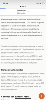

    Me respondo a mi mismo!! estaba mirando el manual y ahi queda mas claro, lo que antes venia de serie llamandolo control de guiado adaptativo a pasado ser travel assit y en el manual pone clara mente que usa los mismos sistemas del ACC y del lane assit, por eso creo yo deberia ser posible activarlo por obd. A ver si alguien nos puede dar luz de esto.
