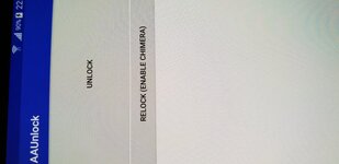

Si es permanente, lo que sucede que en la ultima versión incluyeron una opción para que se pueda desactivar si no lo vas a usar y no drene la batería. Si usas esa opcion es tan facil como cuando quieras hacer espejo y no te salga el AA mirror en pantalla, pues le das al AA unlock y ya esta.
Ok, ahora me queda claro!!
Gracias!!
