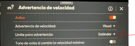

Buenas Tardes,
Soy Jose tengo el Ateca FR del viernes pasado.
Puedo confirmar que se puede elegir entre aviso sonoro o visible.
* Entras en Sistemas de asistencia al conductor y tocas sobre la señal de 60 que sale en la pantalla en la parte derecha del coche.
* Advertencia de velocidad
* Te saldrá Visual o visual/acústico
Espero sirva de ayuda

Buenas tardes y perdón por lo publicado anteriormente, el pitidito vuelve a aparecer cuando reinicias el encendido del coche.
Según normativa europea.
Si se puede desactivar, pero cuando vuelves a coger el choche de nuevo vuelve a oírse.
